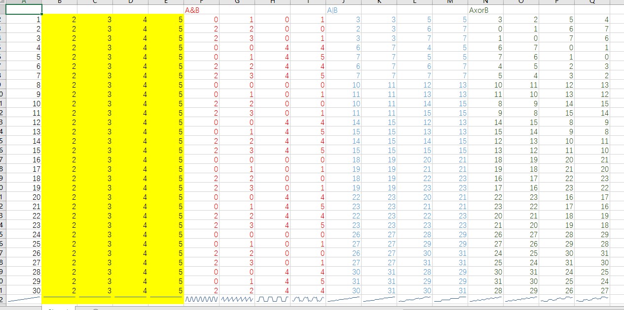

首先先看一个基本事实,当线性数据与定值进行 按位与 按位或 按位异或 时,其产生的结果也会呈现一定的规律,如下。
也就是说,结果中,按位与的图像基本呈现为周期性图像,按位或和按位异或的图像是与原图像总体趋势相同。
其他的按位取反、一次函数、二次函数同理。
这样的一个情况可以被我们引申一下。
金额 => (周期)线性数据
校验位 => (按位与|按位或|按位异或|函数)结果图像

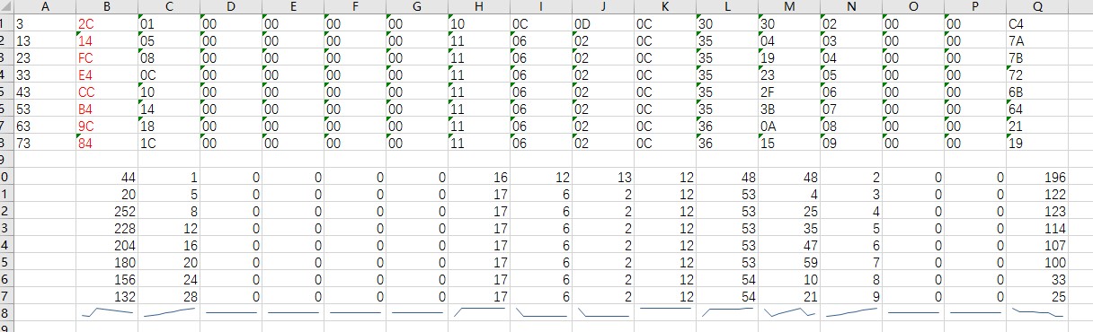

在拥有足够连续金额的样本的前提下,我们可以将确认有影响到金额的数据块导出为文本,再导入excel。然后对同一块区(block)数据进行排列,转化为十进制再处理。像这样。

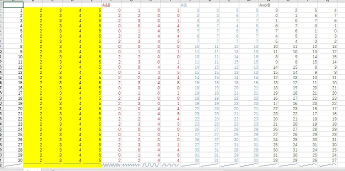

我们清楚地知道,数字都是满进制然后向前进一,而本身清零,也就是说,在有可能进位的地方,图像是这样的,呈现周期性线性关系。
没有产生进位的话,应该是看不出周期性的,就像这样。
因此,在需要至少两个位才能表示金额的情况下(一般就是金额大于2.55的情况),我们可以寻找前后两个(多个)图像呈线性关系及周期性线性关系的地方,其中周期越小则金额位越低。
由此,在金额位不加密的情况下,我们可以快速定位金额位。如上图数据就是C列B列合起来为金额。

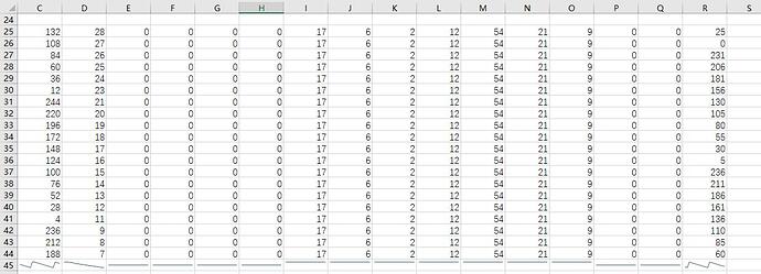

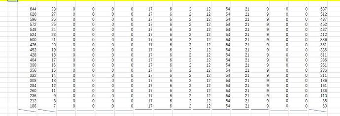

计算校验位,我用excel。(这里的表格数据已与上方有所不同,仅供参考)
为了数据样本的纯净,我们可能需要较多的等金额差的样本,比如73 70.2 67.4这样,数据间隔相同。
根据上面的理论,在获取一定数量的数据样本之后,我们可以得到这样的表格。
从迷你折线图里可以非常清晰的看到,CDR三列有明显的变化。
根据上面的理论以及计算,可以知道CD列为金额位,则R列为校验位。
观察折线图,我们发现R列数据也是呈现周期性变化,甚至峰值与C列非常接近,考虑到数据间隔粒度影响(间隔2.8而不是0.01),可以猜测R列数据峰值与C列相同,甚至,事实上,我们可以直接猜测,最小值为0,最大值为255。那么,也就是说,可能存在一个周期函数f(x),使得
f(C)=R,并且在周期内,函数是线性相关的。如果的确在周期内是线性相关的,那么在同一个周期内,两个值的差值应该是一样的。

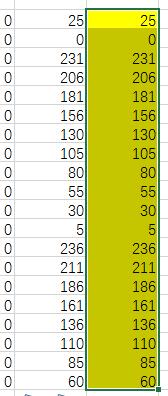

于是我们需要寻找同一个周期内活动的金额位和校验位,比如
| 金额位 | 校验位 |
| 236 | 110 |
| 212 | 85 |
| 188 | 60 |
测试发现差值略有偏差,而且不同差值间隔为1,因此考虑D列的影响,这三行数据的D列刚好间隔都为1。
那么函数就变成了f(C)±D=R,或者是f(C±D)=R。
接下来就是做数学题了。
从数据上来看,一个周期应该是256,也就是0-255/00-FF这256个数字构成一个周期,主要是因为一个字节只能放下这么多数字。
我们尝试去除周期影响,得到如下数据。
再计算CD列和R列的差值。
结果如A列所示。
到这里,基本已经接近尾声了,稍微处理一下就好了。
根据以上数据,推出公式:R=(C+D-135)%256
推出的计算结果与校验位完全一致。

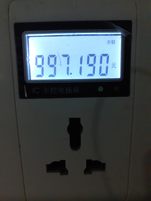

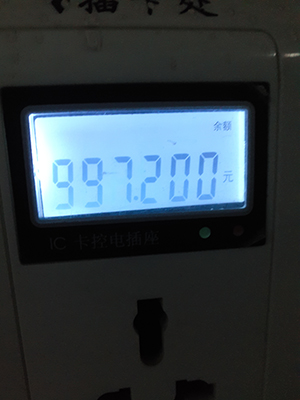

测试一下最大值是不是999.99
最大值是1000,再高就无法读取了。
